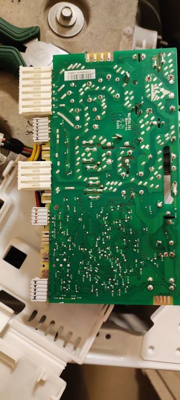

au cours d'un lavage mon lave linge electrolux awf1274ba a fait disjoncter le compteur, cuve pleine bien sûr; depuis cela disjoncte en permance. Bon j'ai vider la machine manuellement. Mais maintenant que vérifier? par où commencer? une idée?

Qu'est-ce qui disjoncte : le différentiel 30mA ou le sectionneur (par ex. 16A) ?
Si c'est le différentiel (assez probable) cela indique presque toujours une fuite du thermoplongeur à la terre.
Dans ce cas, débranchez les cosses alimentant la résistance et voyez si ça disjoncte encore. — jchd 11587 pts — PRO

non c'est le sectionneur 20A dédié à la machine — pas059 52 pts

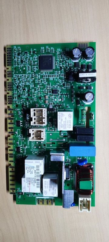

Sinon, débranchez (hors tension) tous les connecteurs de la carte de puissance sauf celui en haut à droite de la photo jointe (cette carte est proche de la vôtre et ne diffère que par des options).
La carte se trouve en haut du flanc droit, dans un boîtier plastique blanc.
Rebranchez-les un par un (hors tension) en connençant par les connecteurs de puissance au milieu de la carte (verrou de porte et thermoplongeur).
Finnissez par les connecteurs de bord de carte, jusqu'à identifier celui qui fait disjoncter.

merci pour les conseils et la procédure à suivre.
Ma carte "alim" est effectivement la même avec juste un relai de monté en plus.
J'ai suivi votre procédure en finissant par rebrancher les connecteurs latéraux, d'abord les petits, puis le petit gros et le gros large pour finir (celui du haut); ça disjoncte plus.
du coup, je ne sais plus quoi penser; machine trop chargée, mais je ne pense pas,...
