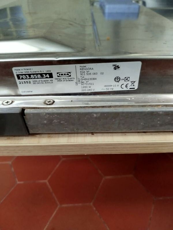

>> Maintenant, pour être certain de la nature du sous ensemble qui provoque le défaut de contrôle de niveau, pouvez-vous préciser quel est le code produit du LV (ce code commence par 911 (fabrication Electrolux) ou par 86 (fabrication Whirlpool); ce code produit se trouve sur la plaque signalétique du LV

Bonjour. Merci pour votre réponse.
Je vais aller faire une seconde inspection en suivant vos conseils.
En attendant, voici les codes qui se trouvent sur la porte: 911 535 083 02

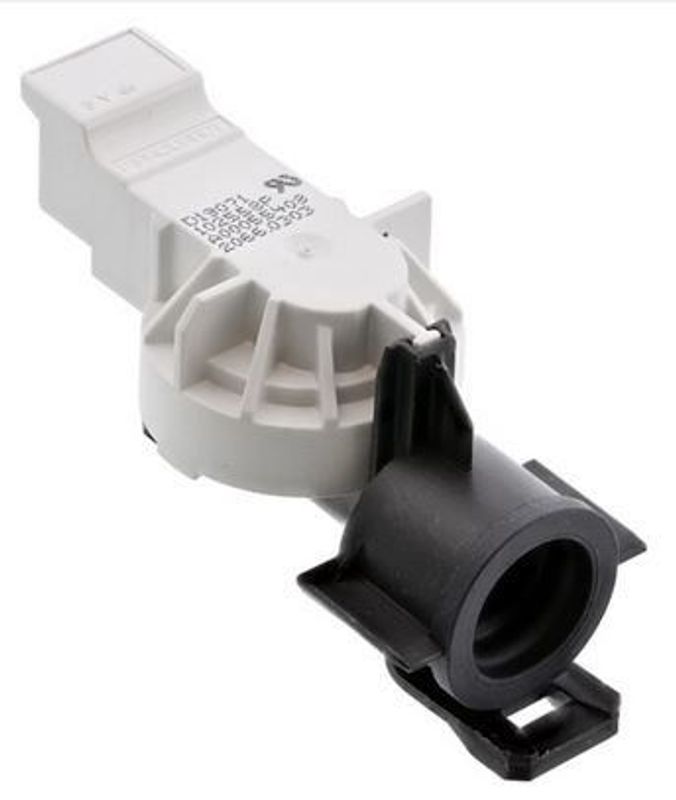

Sur votre LV, de fabrication Electrolux (compte tenu du code produit 911 535 083 02), le contrôle de niveau dans la cuve est réalisé par un pressostat analogique correspondant à la photo ci-jointe.
Ce pressostat est branché et clipsé sur un tube faisant partie du bloc hydraulique (collecteur d’eau central sous cuve) du LV.
Ce tube donne, lui-même, en partie haute d’une chambre de compression intégrée au bloc hydraulique.
Il est probable que cette chambre de compression soit obstruée par un amalgame de particules alimentaires et de produit détergent.
Pour dégager cette obstruction :
Cette chambre de compression débouchant en partie base du puits central du bloc hydraulique par un petit orifice, repérez celui-ci et introduisez-y quelque chose de souple du type fils électrique souple plié en deux. Agitez-le en tout sens dans la chambre de compression. En retirant ce fil souple de temps en temps, une partie des impuretés devrait sortir de la chambre de compression, mais, à minima l’obstruction serait disloquée.
Déposez ensuite le pressostat en le déclipsant et trouvez le moyen d’envoyer un peu d’eau chaude ou d’air sous pression dans le tuyau sur lequel était clipsé le pressostat. De l’eau chaude en particulier permettrait de nettoyer la chambre de compression et d’expulser les impuretés dans le puits central de cuve.
Ces impuretés évacuées, remettez le pressostat en place et lancez un programme pour tester le fonctionnement du LV.
Nota : Le pressostat étant de type analogique, il ne faut surtout pas y souffler, il risquerait d’être irrémédiablement déréglé. Si des impuretés était arrivées jusqu’à lui, ôtez-les simplement de son orifice d’entrée.
> Dites-nous ce qu’il en est après ce nettoyage de la chambre de compression
