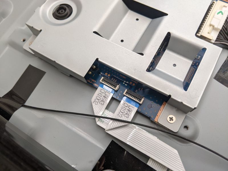

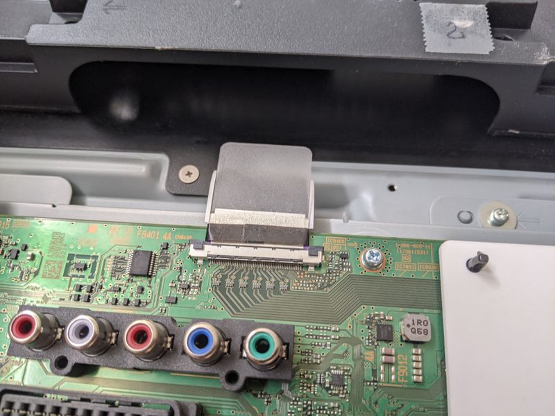

Pouvez-vous me donner une photo de la plaque signalétique de votre appareil ? — brelect.fr 10556 pts — PRO
Merci,
Pouvez-vous mettre une photo des nappes de votre appareil ?
https://www.brelect.fr/produit/184890011
https://www.brelect.fr/wp-content/themes/brelect/ve/KDL43W805C.pdf
Clt, — brelect.fr 10556 pts — PRO

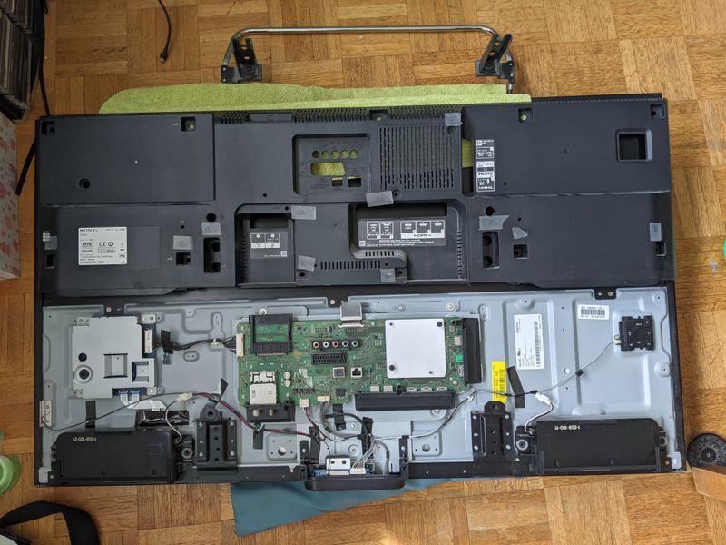

Bonjour.
Merci pour votre réponse et les schémas. J'ai mis un peu de temps à répondre, car il fallait que je trouve un créneau pour démonter l'arrière sans être dérangé. Je rajoute ici les photos, sans être sûr de l'endroit où sont les nappes qui vous intéressent ! Je pourrai rajouter d'autres photos plus précises en fonction des besoins ! Merci encore pour votre aide !
